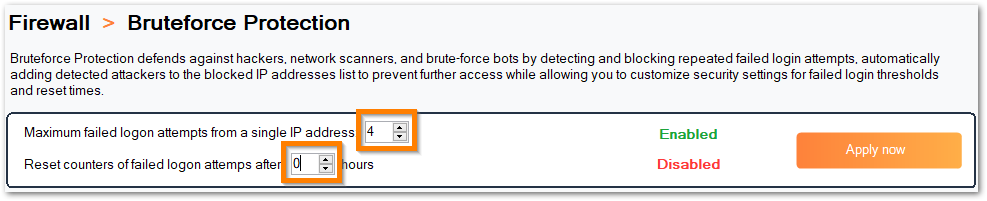

  • 設定できます 単一のIPアドレスからの最大失敗ログオン試行回数(IPs検出ブロック内) (デフォルトでは10)、および失敗したログオン試行カウンターのリセット時間(デフォルトでは2時間)です。

  • 「最大失敗ログオン試行回数」パラメータを0に設定して、ブルートフォース機能を無効にします。
  • IPアドレスを無限にブロックするには、「リセットカウンター」パラメータを0に設定します。
