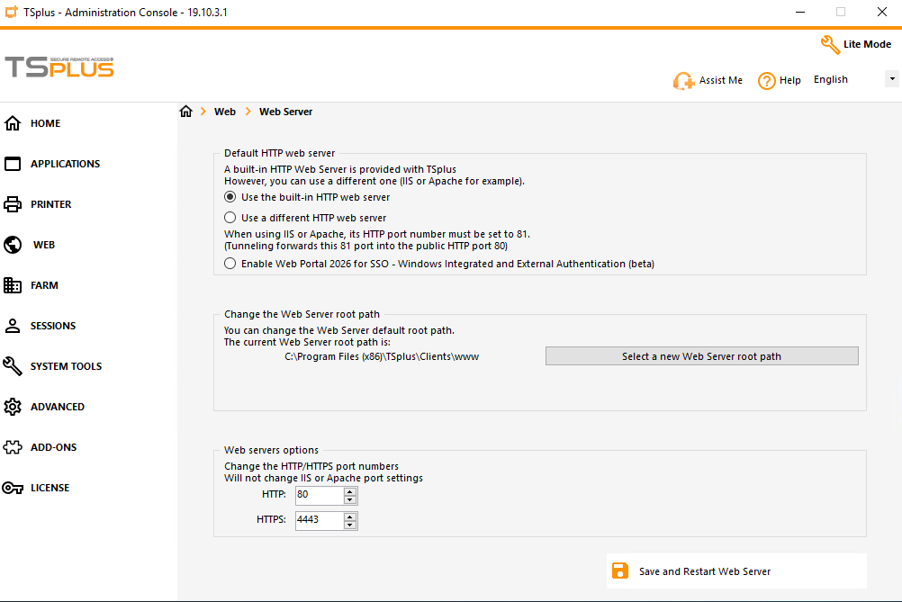

Ativar Portal Web 2026 com SSO
- Abrir AdminTool
- Vá para: Web > Servidor web
- Ativar: Portal web 2026 com SSO
Importante esta opção é Beta. Use apenas em ambientes de teste.

Portal Web 2026 com logs de SSO pode ser ativado em AdminTool > Avançado > Logs > Log do Portal Web.
O resultado
WebPortal.log
o arquivo de log está localizado em
C:\Program Files (x86)\TSplus\Clients\webportal
, onde
é a pasta de configuração do TSplus Remote Access.
