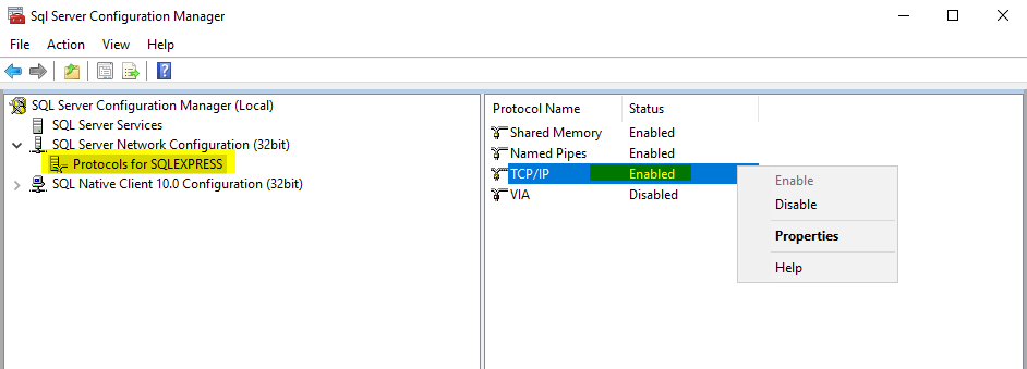

Dans le Gestionnaire de configuration SQL Server, pour l'instance correspondante, TCP/IP doit être activé.
TCP Enabled
NOTES: Assurez-vous que votre serveur est accessible via TCP port 49237 ; sinon, vous devrez peut-être en créer un nouveau règle entrante dans le pare-feu.

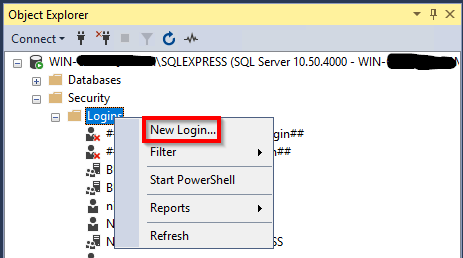

Dans SQL Server Management Studio, créez un nouvelle connexion pour la surveillance du serveur.
New login

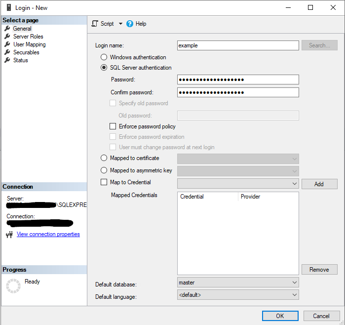

Sélectionner authentification SQL Server , puis spécifiez le nom d'utilisateur et mot de passe Assurez-vous de conserver ces identifiants, ils seront nécessaires lors de la configuration de la surveillance du serveur.
Credentials

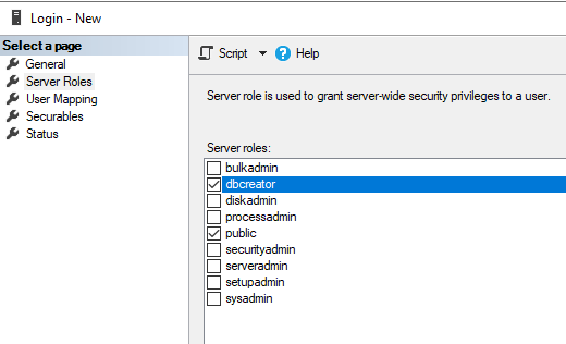

Le login doit avoir au moins le public rôle du serveur. De plus, attribuez le dbcreator rôle si la base de données n'a pas encore été créée.
Roles

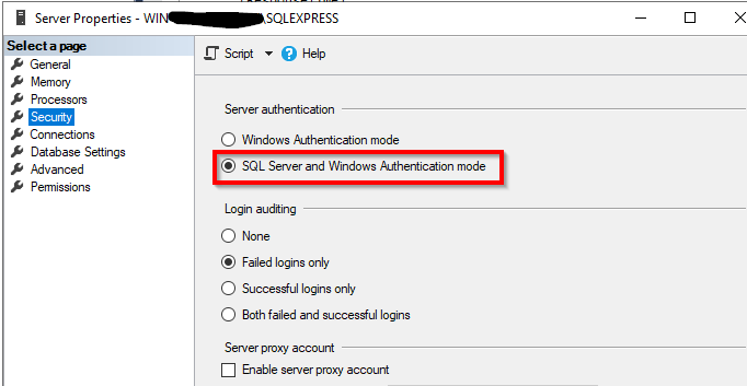

Dans l'onglet de sécurité, assurez-vous que l'authentification est réglée pour autoriser les deux. Authentification SQL Server et Windows .
Authentication mode
