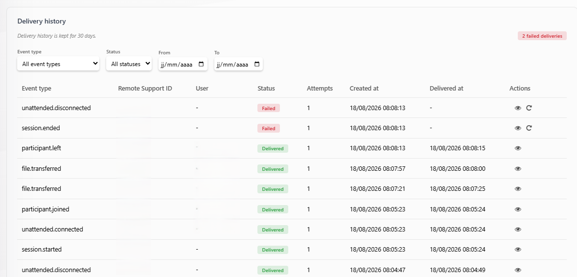

    Delivery history section on the Webhooks page
Eine kurze Notiz über der Tabelle erinnert Sie daran, dass die Lieferhistorie für 30 Tage — Ereignisse, die älter sind als das, werden automatisch gelöscht und hier nicht mehr angezeigt.

Delivery history filters
Für jedes Ereignis zeigt die Tabelle auch die zugehörigen Remote Support-ID und Benutzername wenn diese Informationen für den Ereignistyp verfügbar sind.

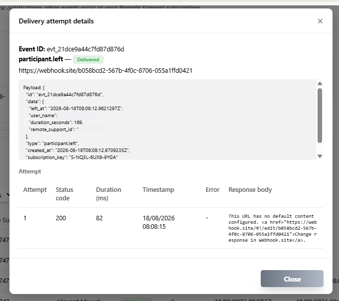

Klicken Sie auf das Augensymbol bei einem Ereignis, um die vollständige Lieferhistorie zu sehen:
  • Der HTTP Statuscode von Ihrem Endpunkt zurückgegeben (oder der Verbindungsfehler, falls keiner empfangen wurde).
  • Die (abgeschnittene) Antwortkörper .
  • Die Dauer des Versuchs.
  • Die Zeitstempel von jedem bisher unternommenen Versuch.
Delivery attempt detail

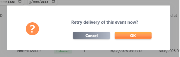

Zugleich eine fehlgeschlagene Lieferung erneut versuchen
Für jede Veranstaltung mit einem Fehlgeschlagen Status, ein Wiedergabe Das Symbol ist sowohl in der Tabelle als auch in der Detailansicht verfügbar. Ein Klick darauf stellt das Ereignis für die sofortige Lieferung erneut in die Warteschlange, wobei die gleiche Nutzlast verwendet wird, die ursprünglich generiert wurde – Sie müssen die ursprüngliche Aktion (Sitzung, Dateiübertragung usw.) nicht reproduzieren, um eine Korrektur auf Ihrem Endpunkt zu testen.
Replaying a failed delivery
